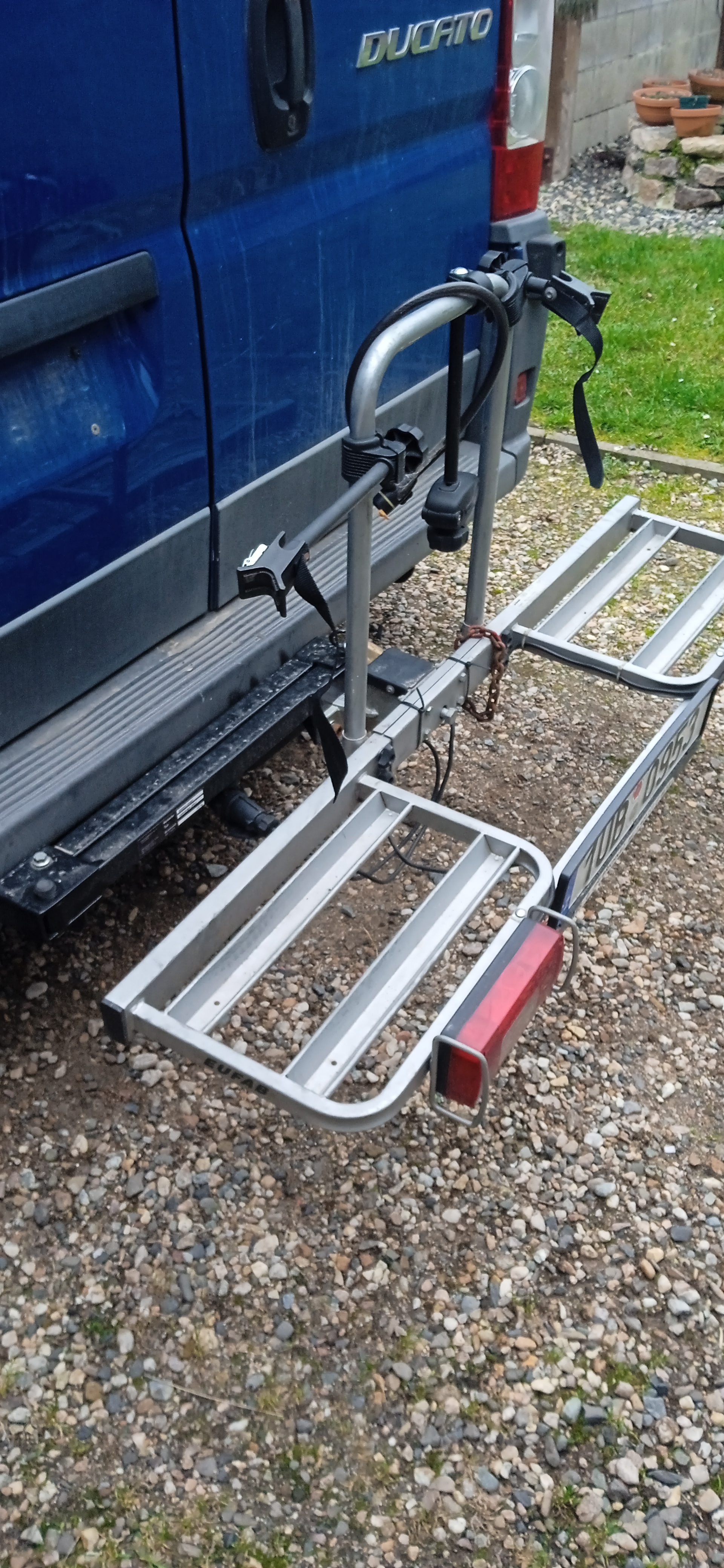

TivatTivatČlen
Přidáno před 9 měsíců
Máme nosič na zadních dveřích vestavby, když vezeme kola, přidám na nosič rampu se světly a RZ, nandám držáky a proto mohu mít kola co nejníže. Dobře se nandavají, těžiště je za jízdy nízko, a normálně jdou otevřít dveře.
Když jedem bez kol, rampu a držáky snadno sundám a lyžiny sklopím.
Za mě ideální a jednoduché.
