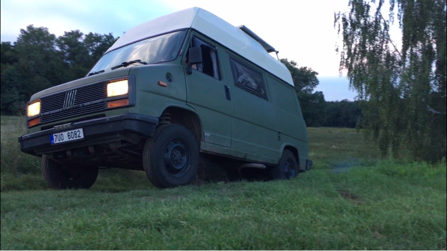

@oltcitak - @floridan super, to si dával originál Dangla?
Koupil jsem vrak valniku Ducata 290 original 4x4 a na zadku mel znacek Steyr Puch. Melo to viskospojku a vzadu samosvor. Cely jsem to vyparal komplet a nahazel na svyho Kosmika. Primo Dangel to neni ale mam pocit ze neco ty dve firmy spolu mely.

floridan79floridan79Člen
oltcitak napsal:

Presne takhle jsem to udelal ja pred dvema roky pri prestavbe na 4x4, zmene motoru z 1.9D na 2.5TD a velikosti kol ze 14 na 16... Vse legalne zapsane, jen jsem musel auto "prodat" do Nemecka a po prestavbe zpatky "koupit". No radeji jsem nepocital co to stalo dohromady vse, znova bych do toho nesel ale nakonec ten vysledek je to nejlepsi co jsem udelal :-)
floridan79 Připojili následující obrazek:
