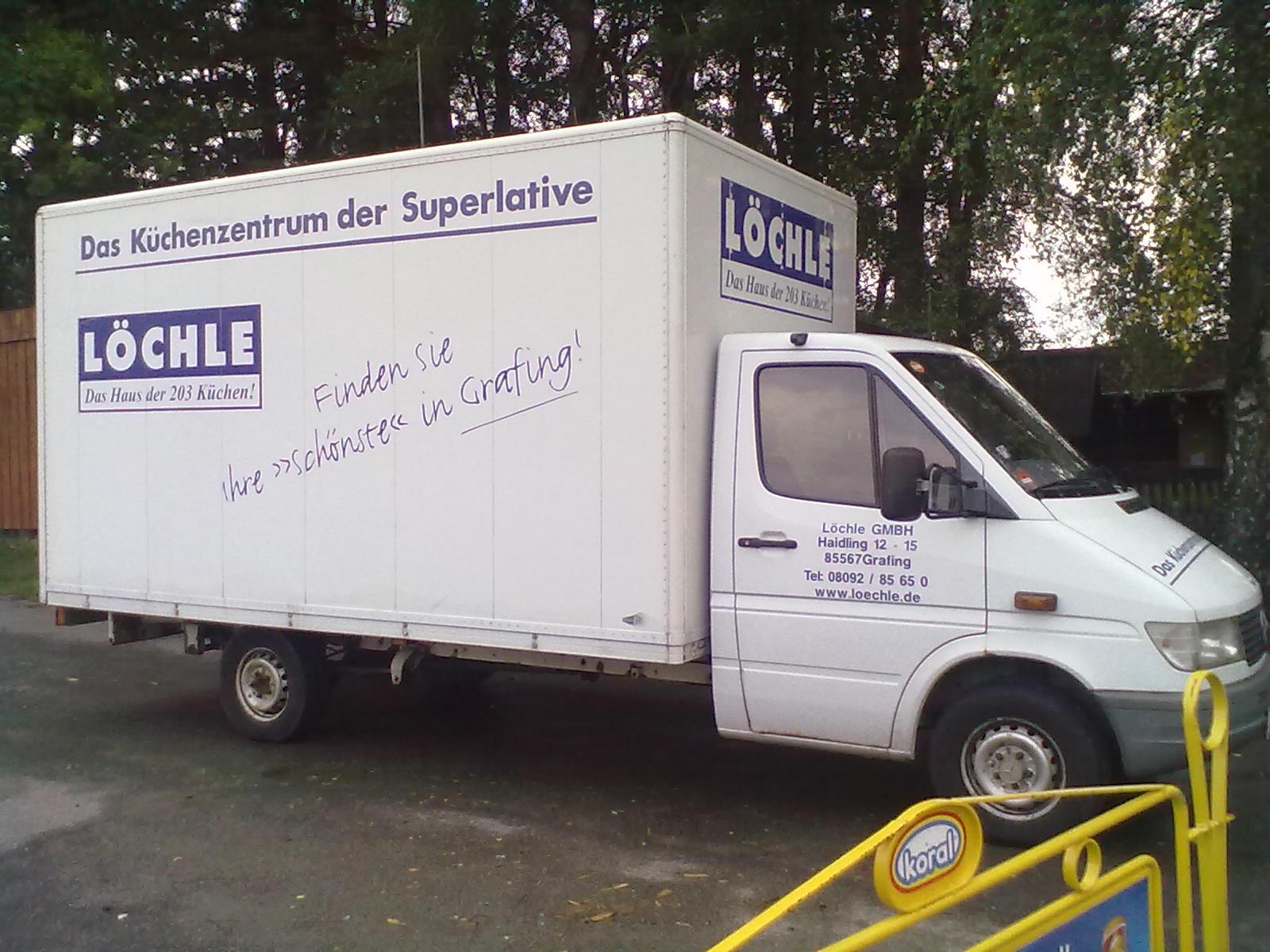

Kompletní punková přestavba sprintera 312 krabice na obytňák - step by step :)
Budu sem postupně dodávat fotky jak nám jde práce od ruky a také popíšu byrokratický postup přetypování vozu na obytný :)

tak to je kruta prace :-D a sedadlo ridice nejlepsi ;-) kazdopadne mas pekne naslapnuto na hezky 1+1 na kolech a tohle by mohlo bejt i nedobitny (vzhledem k tomu co se tu i doctu o vloupackach a sam jsem i jednu zazil na svym pojizdnym hradu). Budu se tesit na updaty a jsem zvedav na finalni vysledek a drzim pesti

uauu:^

tomu hovorím nekompromisná prestavba :) budem netrpezlivo sledovať, celkom ma zaujíma pohotovostná hmotnosť vo finále .... teším sa na pokračovanie !)

V týdnu s tím jedu do sběrného dvora, aby mě tam zvážili, tak se mi trošičku třesou kolena, ale péra ještě nejsou úplně rovná :) Zvažuju třetí péro a nebo takové ty tlumiče jak se dají nafouknout - jen jsem to nikdy neviděl naživo - jestli to pomůže nebo né.

Ty seš hračička. moc se mi to líbí. Jen s tou váhou to bude prdel. :)
asi bych dal místo těch obkladových desek překližku 3mm ve velkých plátech a polepil kobercem- jen kvůli váze.
a hlavně tam dej parozábranu, at ti nejde vlhko ze vnitř do polystyrenu.
i polystyren tlakem saje vodu a polystyrenová deska může až 100x zvýšit svoji váhu díky vodě.

:) Ty palubky jsem hodně řešil přesně kvůli váze, ale vzhledem k tomu, že v autě budu žít půl roku z roku, tak si ho udělám dřevěný - taková hájenka to bude :) S tím kobercem je to těžký - kamarád ho přesně má a pokaždý si stěžuje na prach a já jsem velkej kuřák a hlavně se znám, takže na cígo ven půjdu přesně 2x :) Parotěsku jsem řešil taky docela dlouho a jak jsem tak pročítal různá fóra, tak se přesně busíkáři dělej na dva tábory - bál jsem se si tu vodu zavřít v izolované části, takže jsem parotěsku nedával, ale odvětral jsem izolovanej prostor mřížkama jak nahoře, tak i dole a doufám, že případná vlhkost uteče tudy - a pára z dodávky může odcházet jak střešním oknem, tak bočníma, (mají takový ten furt odtah) a ještě budou v autě 2 mega větráky - jeden co už je na fotkách na wc a druhej bude v digestoři - za rok mrknu pod palubku a schválně co to udělá :)
