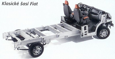

Podvozek Fiatu, byl speciálně navržen pro obytná auta. U Fiatu se můžeme setkat se třemi různými šasi:
1.Klasické

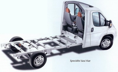

2.Snížené - SPECIÁLNÍ

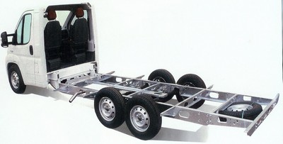

3.AL-KO

Speciální šasi je snížené o 14,5 cm a o 100 Kg lehčí. Dále je rozchod zadní nápravy rozšířen o 26 cm. To, spolu s příznivější cenou oproti AL-KO podvozku, ho předurčuje k jeho častému použití.
Ještě lepší parametry nabízí šasi AL-KO. Je snížené oproti standardu o 22 nebo 12 cm. Listové pružiny nahradily torzní tyče, protože zaberou méně místa, aby mohl jít rám ještě níž. Děrováním rámových profilů je úspora hmotnosti dalších 40Kg.
Všechny podvozky spojuje pohon na přední nápravu. Jak výhodné je to pro zimní výlety do hor, neumím posoudit. Jak se chová rozdílný rozchod kol např. ve vyjetých kolejích také ne. Je opravdu stabilnější?

Nový podvozek FIAT ( snížený ) dovolí dvojitou podlahu atd. Obecně tedy jakási kopie Alko s tím, že to měla být právě jeho " náhrada" , obsazení trhu, zásah na nižší cenu atd. Jistě se to z velké části povedlo.
Proti tomu stojí ALKO. Ten je jistě dost znám. Viděl jsem oba v praxi vedle sebe. Také je to zřetelné z obrázku výše. Je jasné, že FIAT snížený podvozek pro dvojitou podlahu je hodně slabý proti Alko podvozku. I proto řada výrobců tento podvozek nepoužívá na těžší auta s tím, že je stále u drahého Alko podvozku. Osobně jsme byl trochu překvapen konstrukcí a myslím, že není rozhodně vhodný opravdu pro těžká obytná auta.
Měl jsem možnost vyzkoušet jízdu s Alko podvozkem bez měchů, následně s měchy. Dovolil bych si nesouhlasit, že nejsou potřeba. I když v obou případech byla jízda velmi slušná a příjemná, byl tam zřetelný rozdíl s měchy. Rozhodně to není stejné.
