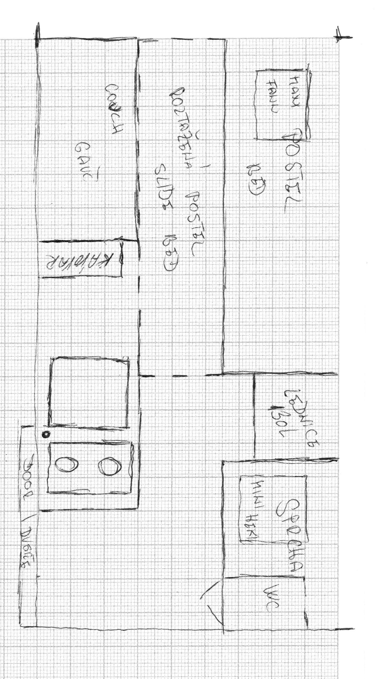

C24 čtu již pár let a nyní jsem se zaregistrovala a potřebuji poradit zda je moje představa vestavby reálná.
Přikládám obrázek návrhu. Auto chci L3H3 a má to být pro jednoho max. někdy pro 2 lidi. Je to na celoroční používání, v zimě na jihu a v létě na severu. Nepočítám s teplotou pod 0.
Počítám s LiFePo4 baterkou cca 300 - 400 Ah. Solární panel 400Wp. Žádný plyn.
Topení Planar 4kW, vaření Webasto X100 diesel, lednice kompresorová 130L, bojler 10L ohřívaný Planarem
Chci aby bylo možné používat kávovar 1800W cca 20 minut denně. A jobovka: chtěla bych tam troubu 1300W na občasné používání cca 1h max 1,5h.
Děkuji
Lucka

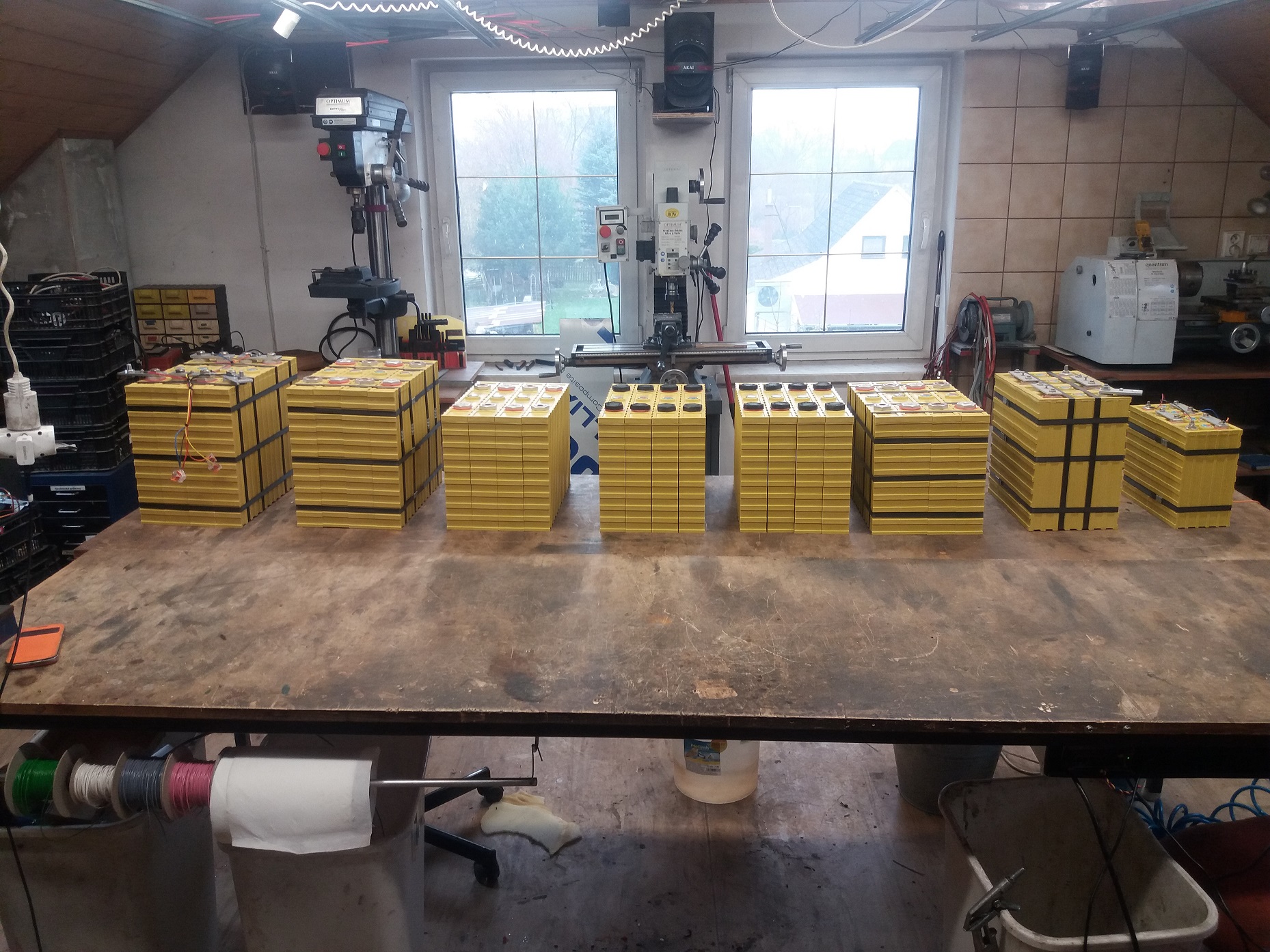

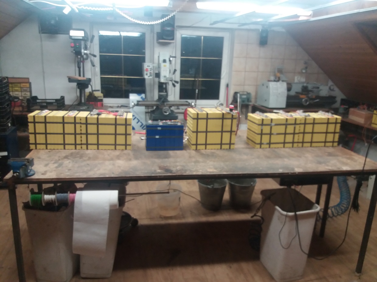

Baterie do vaší vestavby vypadá takto. Ty velké baterie jsou 2x500Ah a malá uprostřed je 300Ah. Ty 500Ah jsou pro expediční auta, ale pro lidi co žijí v autě celý rok stavíme tyto sestavy 200-500Ah. Baterky utáhnou troubu na pečení, kávovar a variantně i malý elektrický sporák (indukci).
Druhý obrázek je 2x300Ah,4x200Ah 1x160Ah a 1x100Ah
V případě zájmu více po telefonu nebo www.serviskaravan...
