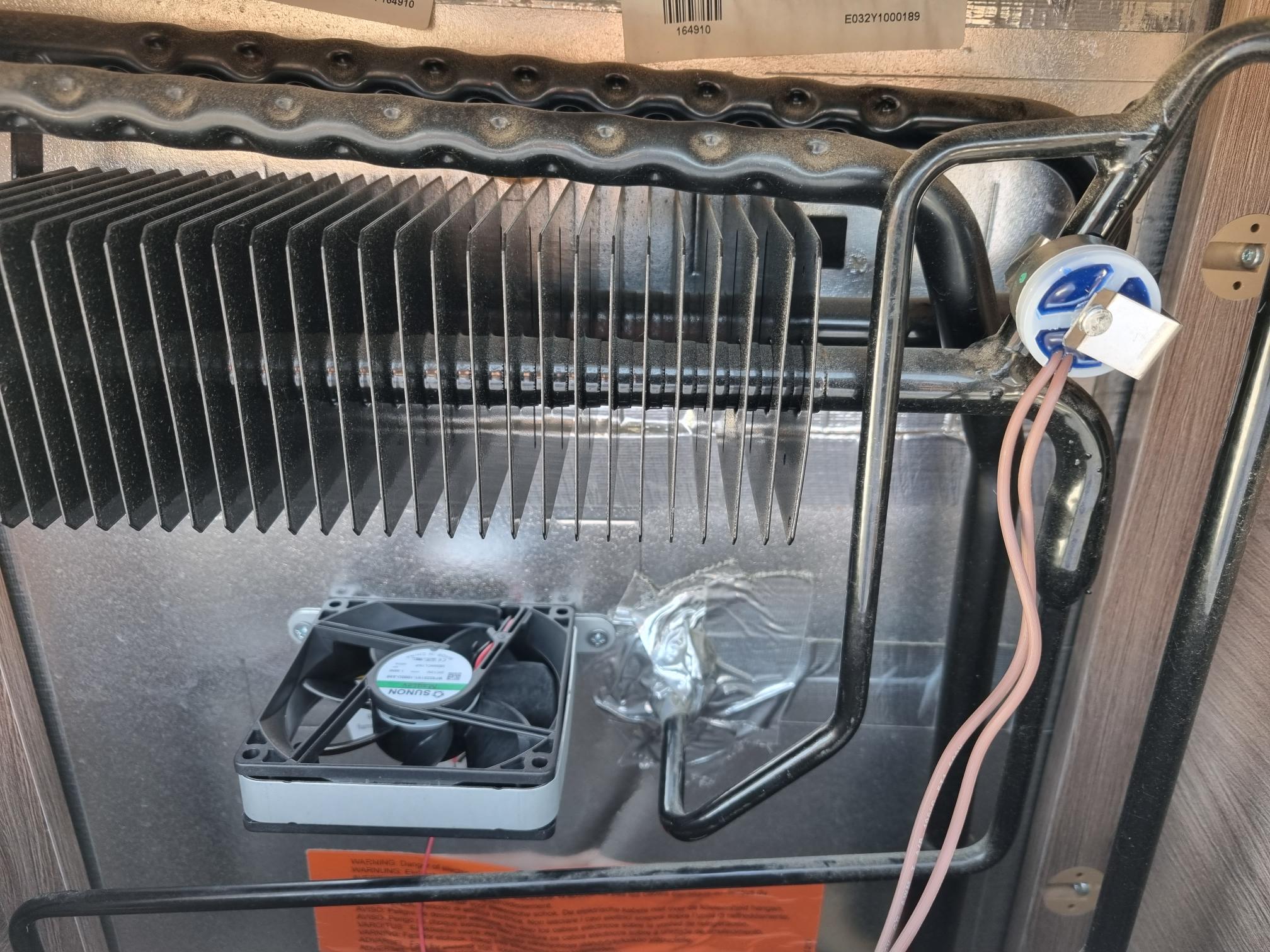

Dobry den ,kto mi prosím poradi kde umiestnit teplotne cidlo na externy ventilator chladnicky Theetford.Dakujem

skus pozriet manual ku originalnemu ventilator kitu od thetfordu
https://www.thetf...rigerators
-> Support -> Installation manual
vyzera to ze sa to lisi podla modelu.
a podla navodu asi mal byt ventilator primontovany priamo do chladnicky a fukat na chladic zospodu.
Edit: nevidim to z foto dobre, ale mozno je tvoj pripad obrazok 5c v navode. miesto instalacie je ta modra sipka, na tej zvyraznenej ciernej trubke z obrazku.
a kam dat ventilator ukazuje obrazok 2 a 4, u teba to asi bude ale vpravo alebo vstrede. mozno mas na chladnicke aj ciaru kam ho dat.
nemontoval som to, ale tiez uvazujem nad kupou originalneho ventilatora s cidlom na 142L thetford chladnicku.

Petom: Preco teplotne cidlo? Kupil som teraz original Thetford ventilation kit, teda kit priamo od vyrobcu chladnicky a tam to cidlo je. Preco ho nemam zapojit, ked to vyrobca chladnicky takto vymyslel? Snima teplotu priamo na trubke a ked netreba, ventilator nebezi. Nemam to zatial namontovane, len v sufliku, ale moja predstava je ze to raz zapnem a potom necham tak, kludne nech to ostane zapnute aj v chladnom pocasi, aj pri odstavenom karavane (ten po odstaveni odpajam centralnym 12V odpojovacom)
Podobne ohladne umiestnenia ventilatora - vyrobca chladnicky pise ze to mam namontovat do nej pod chladic, su tam priamo na to znacky kam dat hmozdinku. Ofukuje sa priamo chladic a rozvirenim vzduchu aj tak pomoze cirkulacii cez velke mriezky. Tak to dam podla navodu a uvidim ako bude fungovat. Na tie splodiny asi tiez bolo myslene ked to odporucaju, karavan som kupoval novy a vsetko okolo chladnicky je poriadne poutesnovane. Naviac ked je vonku tak teplo, ze musi bezat ventilator, tak mam v karavane pootvarane okna, vratane velkeho stresneho, takze je tam staly prievan. A ked je zima a okna zavrene, ventilator asi nezapne.
Tu je popis montaze originalneho Thetford kitu

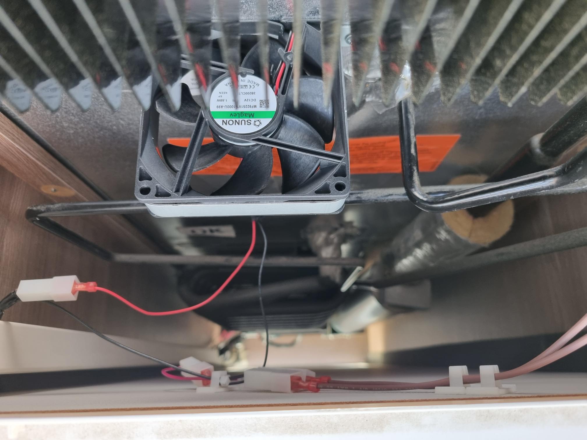

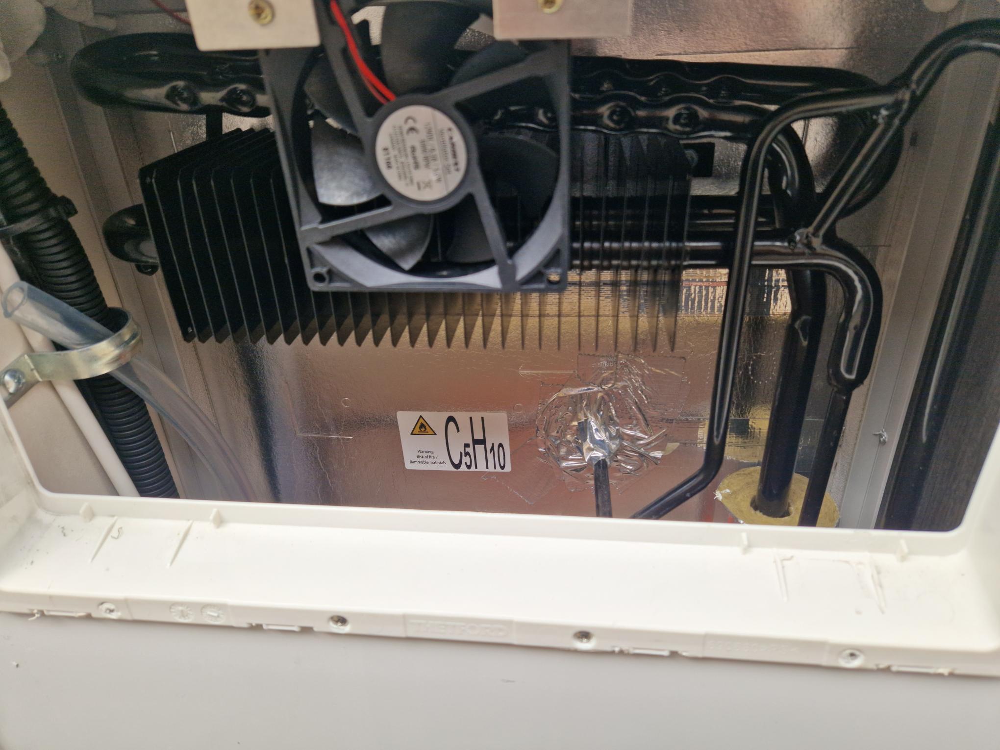

Tak som namontoval originalny ventilator Thetford s cidlom, nakoniec podla navodu priamo do chladnicky. Uvidim ako to bude stihat chladit, verim ze tlak vzduchu pomoze s vyfukovanim aj cez mriezku a takto aspon bude najviac ofukovany ten chladic. Ak to nebude dobre fungovat, mozno pridam dalsi ventilator na mriezku. Inac som bol vcelku prekvapeny ako s dodanymi hmozdninkami to v chladnicke pevne drzi.
Foto prikladam.

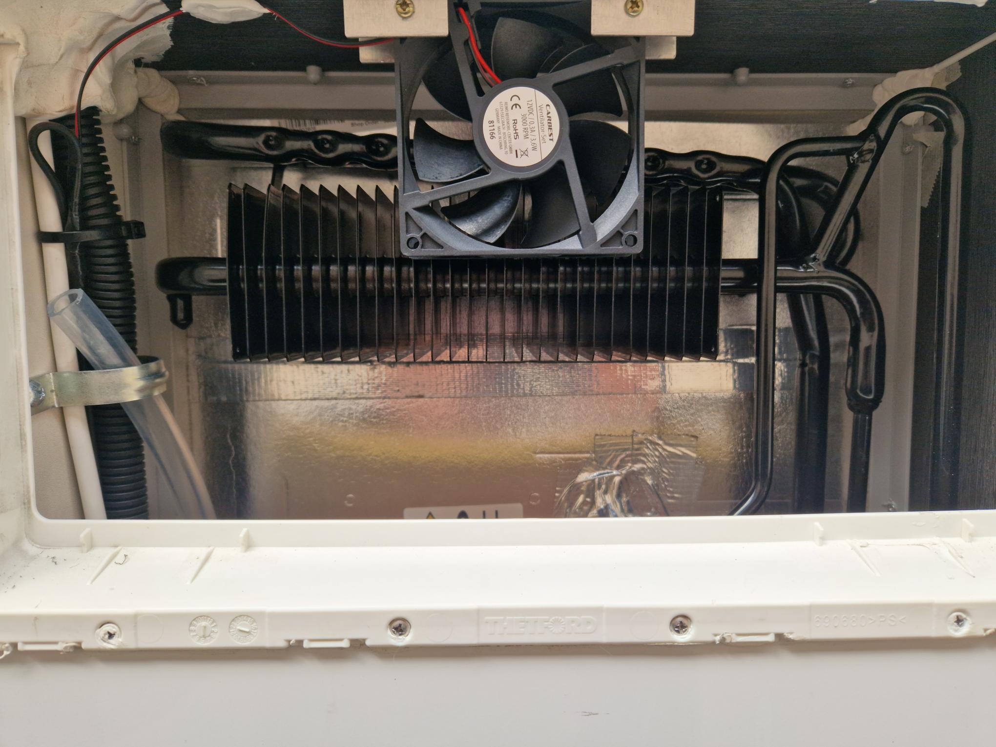

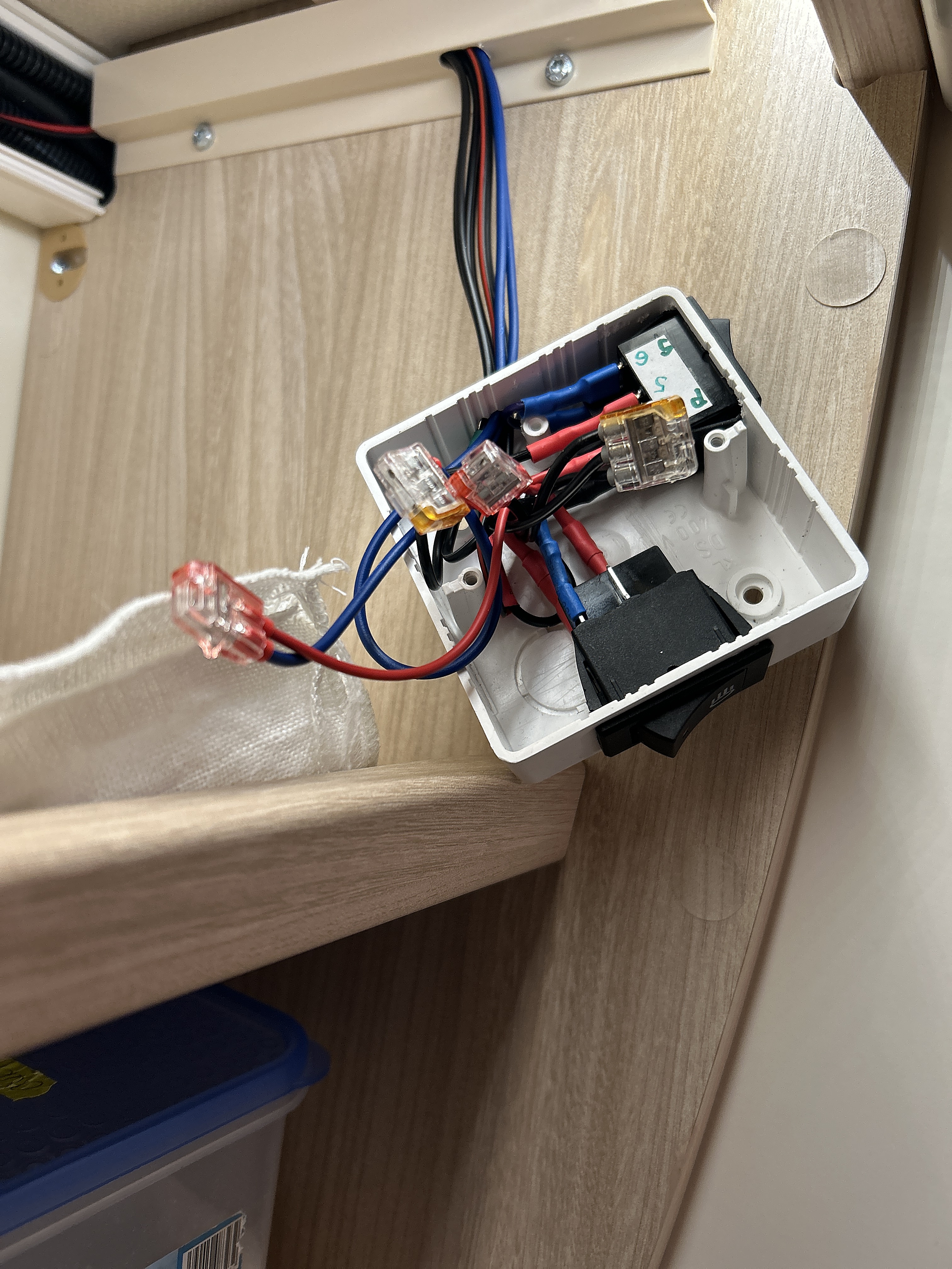

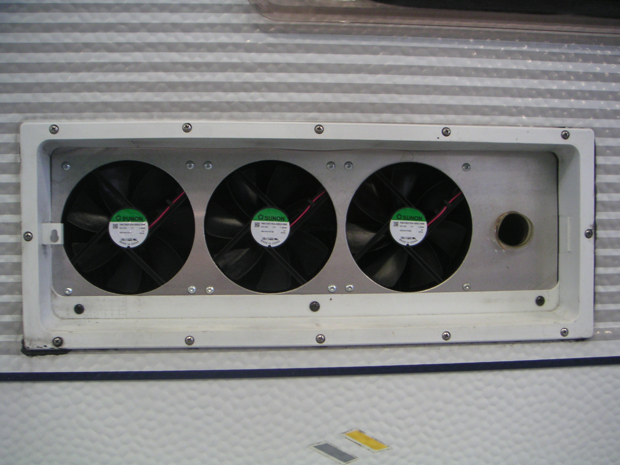

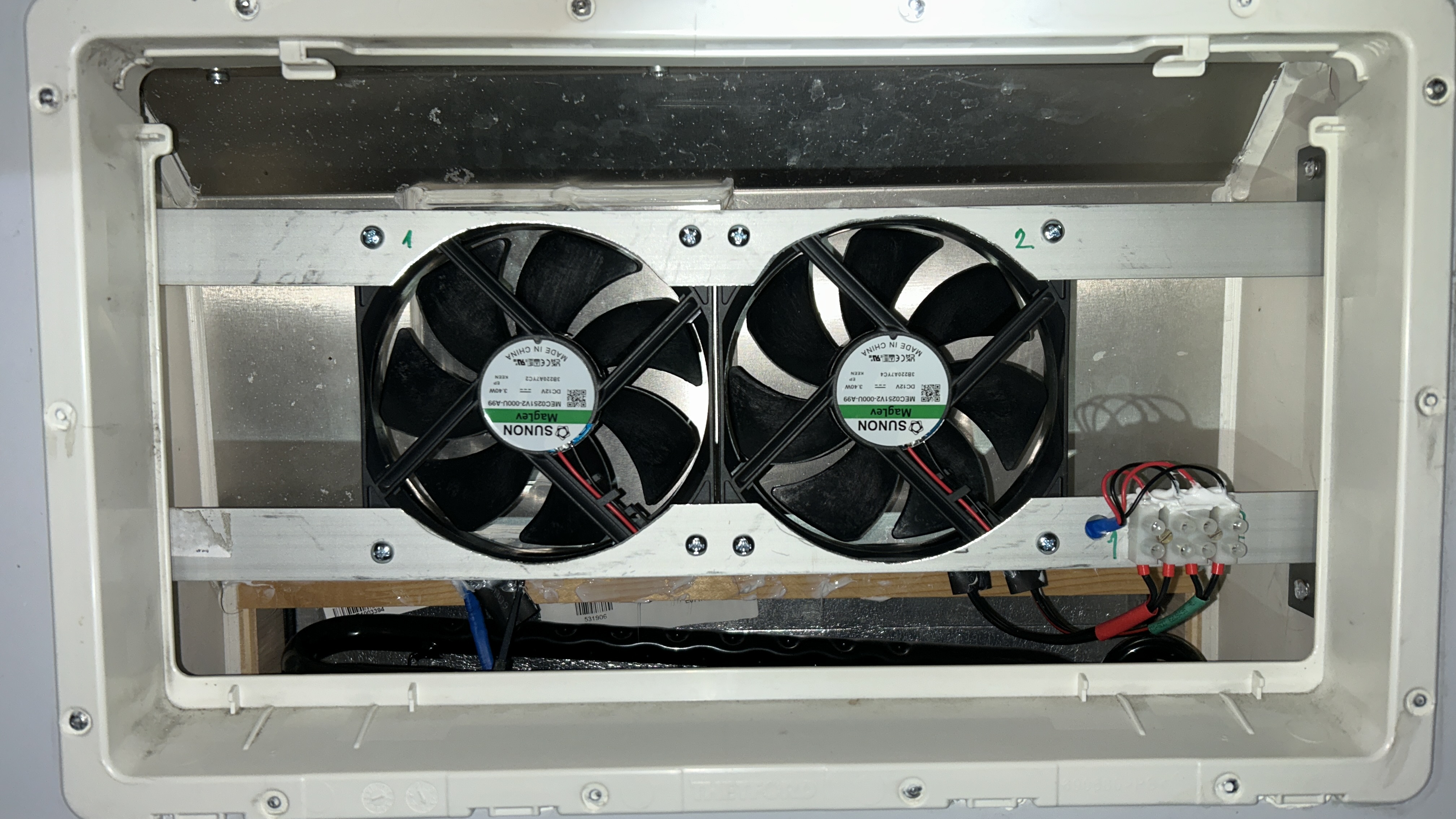

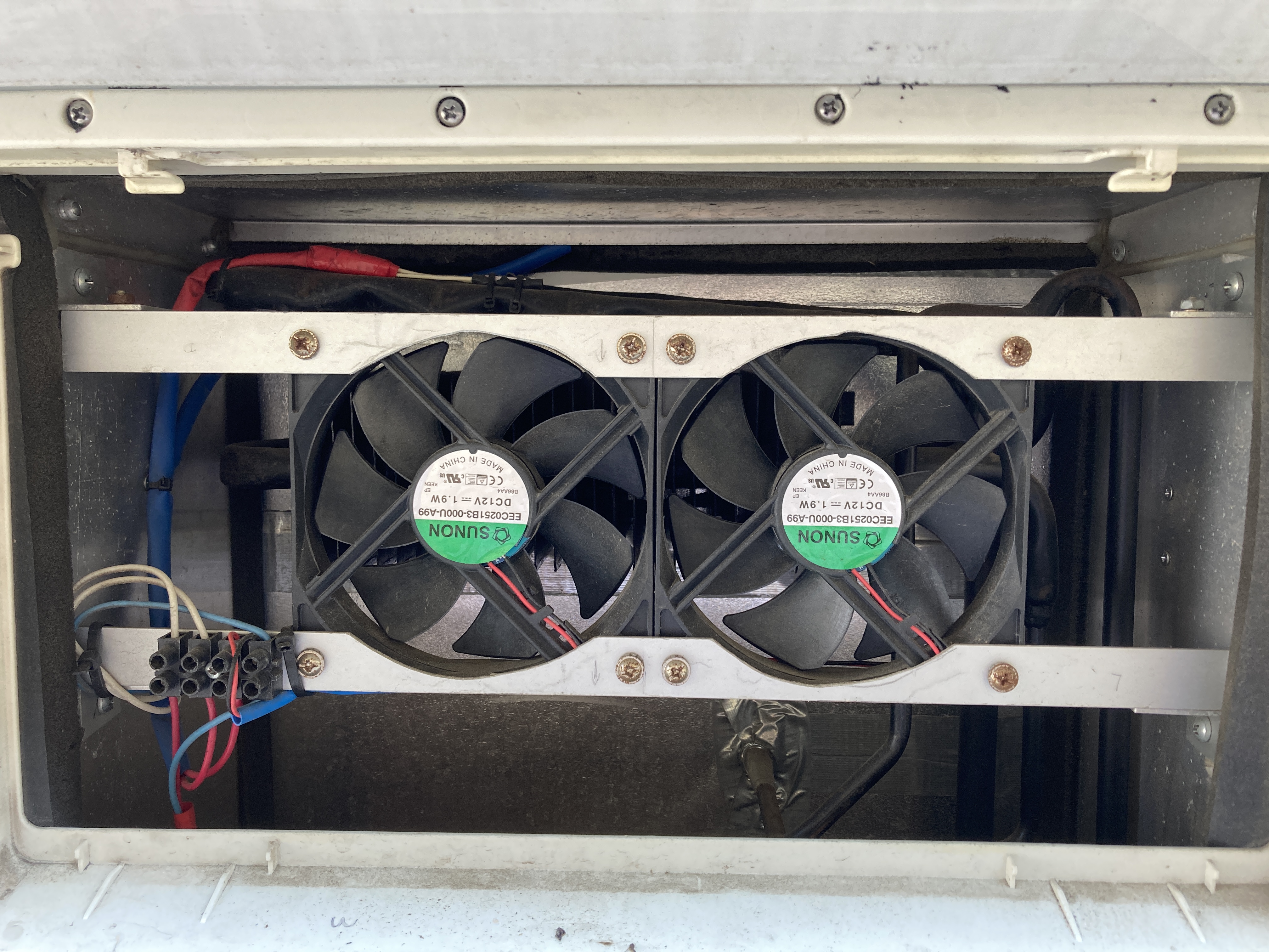

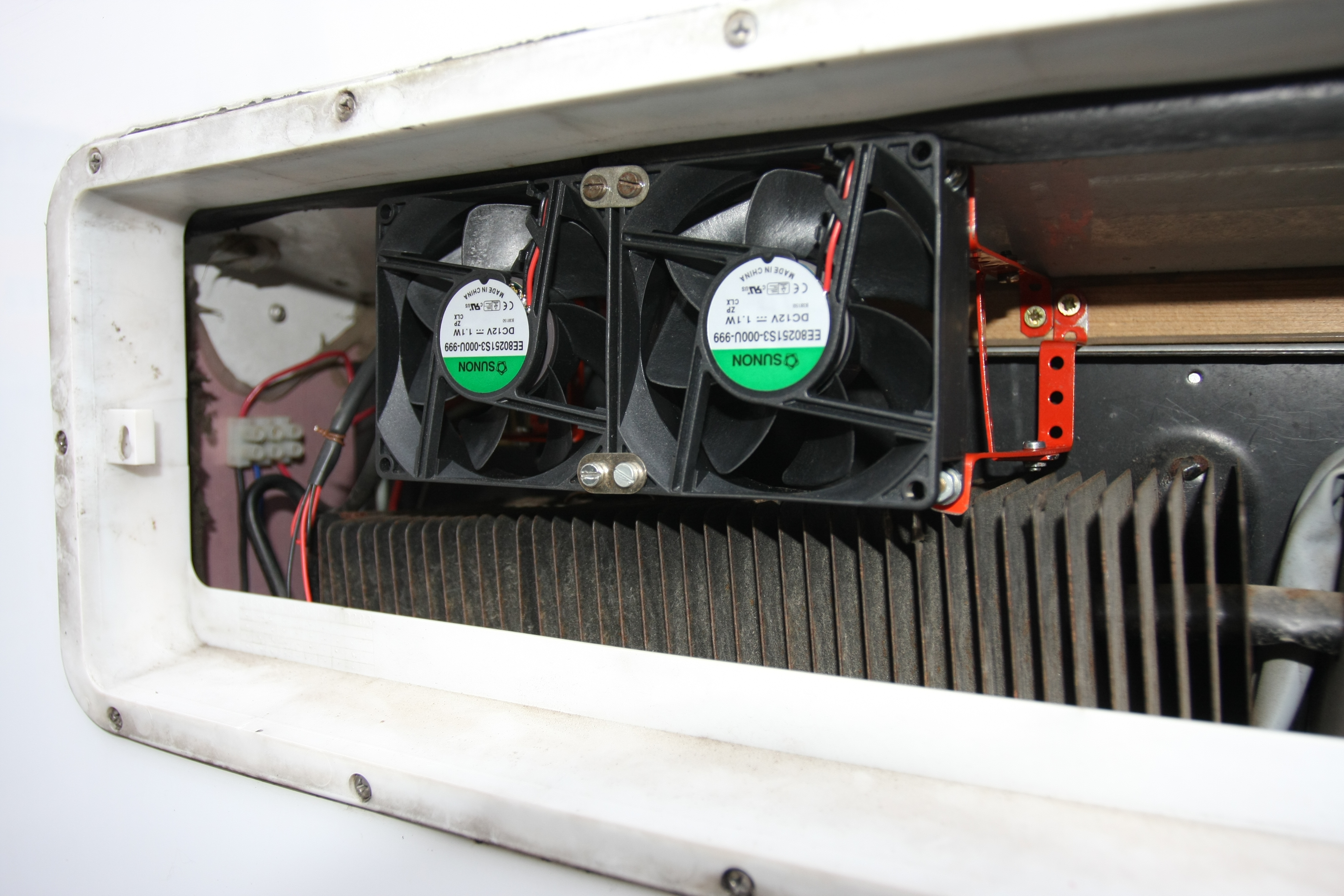

Oprašuji původní téma, mam už třetí auto a do všech jsem si doplnil přídavné ventilátory k ledničce. Vždy jsou v horní mřížce, tedy odsávají přehřátý vzduch ven. První model byl z konstrukčních prvků ze stavebnice Merkur Frown, druhý model už byl konstrukčně lepší, třetí nový model jsem vylepšil zapojení ventilátorů, kdy přes přepínač běží buď v paralelním zapojení na plnou rychlost, nebo v sériovém zapojení na poloviční. vždy ještě přes termočlánek na 45°C. Vždy se účinnost ledničky výrazně zlepšila.
Upravil PetrM dne 12.02.2026 11:40, před 8 měsíců
ventilator-lednice_01.jpg ventilator-lednice_02.jpg ventilator-lednice_03.jpg img_2997.jpg ventilator01_2.jpg
Přidáno před 8 měsíců
Pěkně sis s tím vyhrál, já bych neměl tu trpělivost. Mám oba jen sériově (furt protáhnou násobně víc vzduchu, než kdyby tam nebyly) a ani k termostatu už jsem se dodnes nedokopal, skončil jsem u díry v panelu ledničky a vypínače. A obešel jsem se i bez Merkuru, pod plastovou mřížkou mám, nejspíš origo, kousek takového pletiva zřejmě proti hmyzu tak od velikosti motýla nahoru, takže stačily drpásky :-) Navíc takhle při potřebě vyndat mřížku není potřeba nic dalšího, větráčky vypadnou s ní a zůstane to vše viset na drátkách. Akorát pak je teda k vzteku, jak se ta visící mřížka otírá mastným tmelem o lak, odkud to nemůžu čistit, protože při použítí benzínu by to šlo i s lakem (jde o přívěs z roku 87).

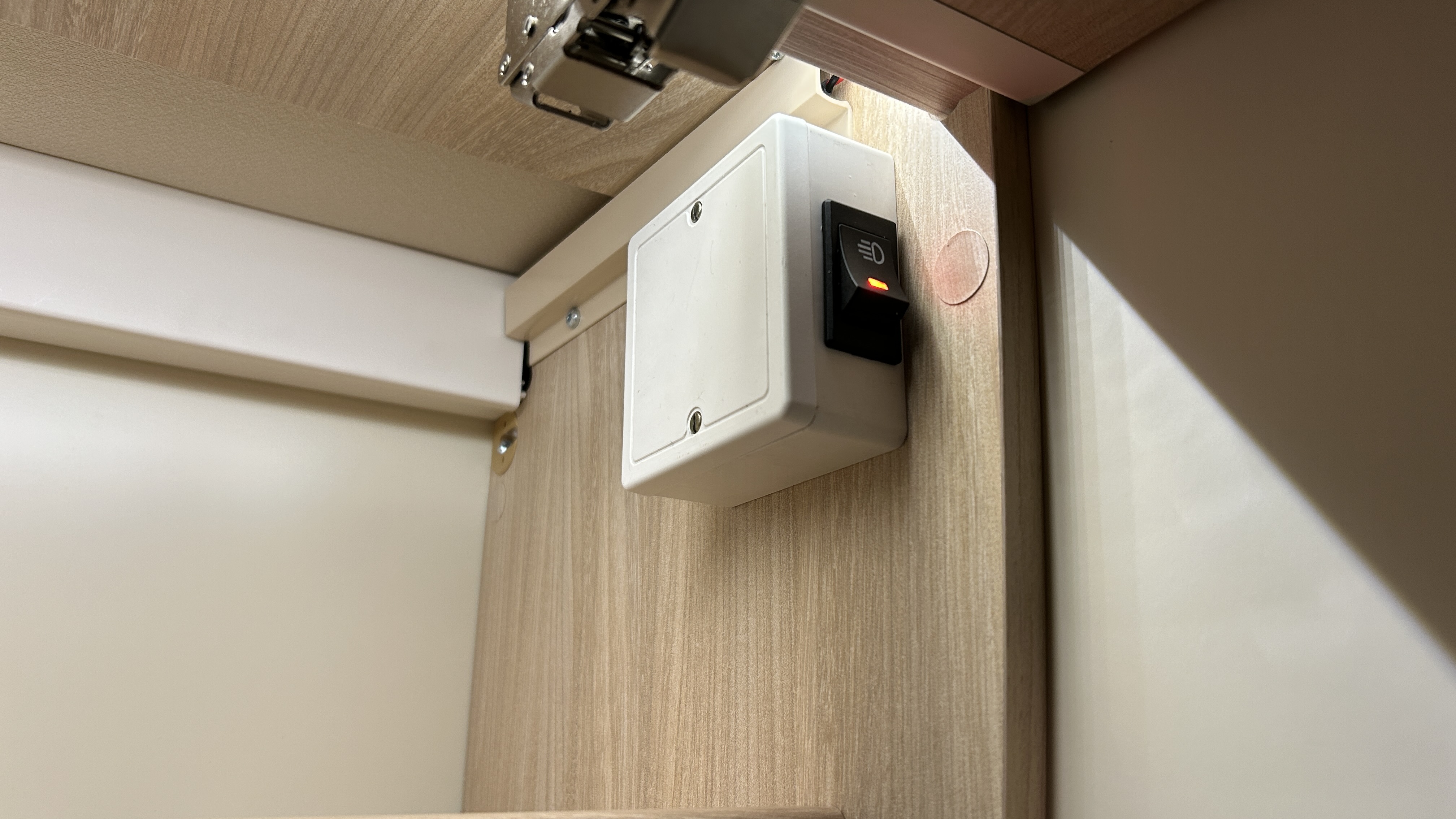

Ja mam ty vetracky taky nasroubovany primo na mrizce zezadu a je to na konektoru, takze pri cisteni odpojim. Termoclanek jsem nedaval, prvni rychlost je nastavena tak, aby to vubec nehucelo (shanel jsem ty nejtissi, byt ne nejlevnejsi) a druha je full power bez ohledu na hukot. Ovladaci cudl jsem dal primo na panel lednice, koupil jsem malej chromovej otocnej se dvema polohama a podsvicenim. Vypada tam dobre.

Já jsem to vytunil ještě víc.Na vrchní mřížku jsem osadil dva větráčky z počítače co odsávají teplo a dole mám jeden co nasává chladnější vzduch z venku.

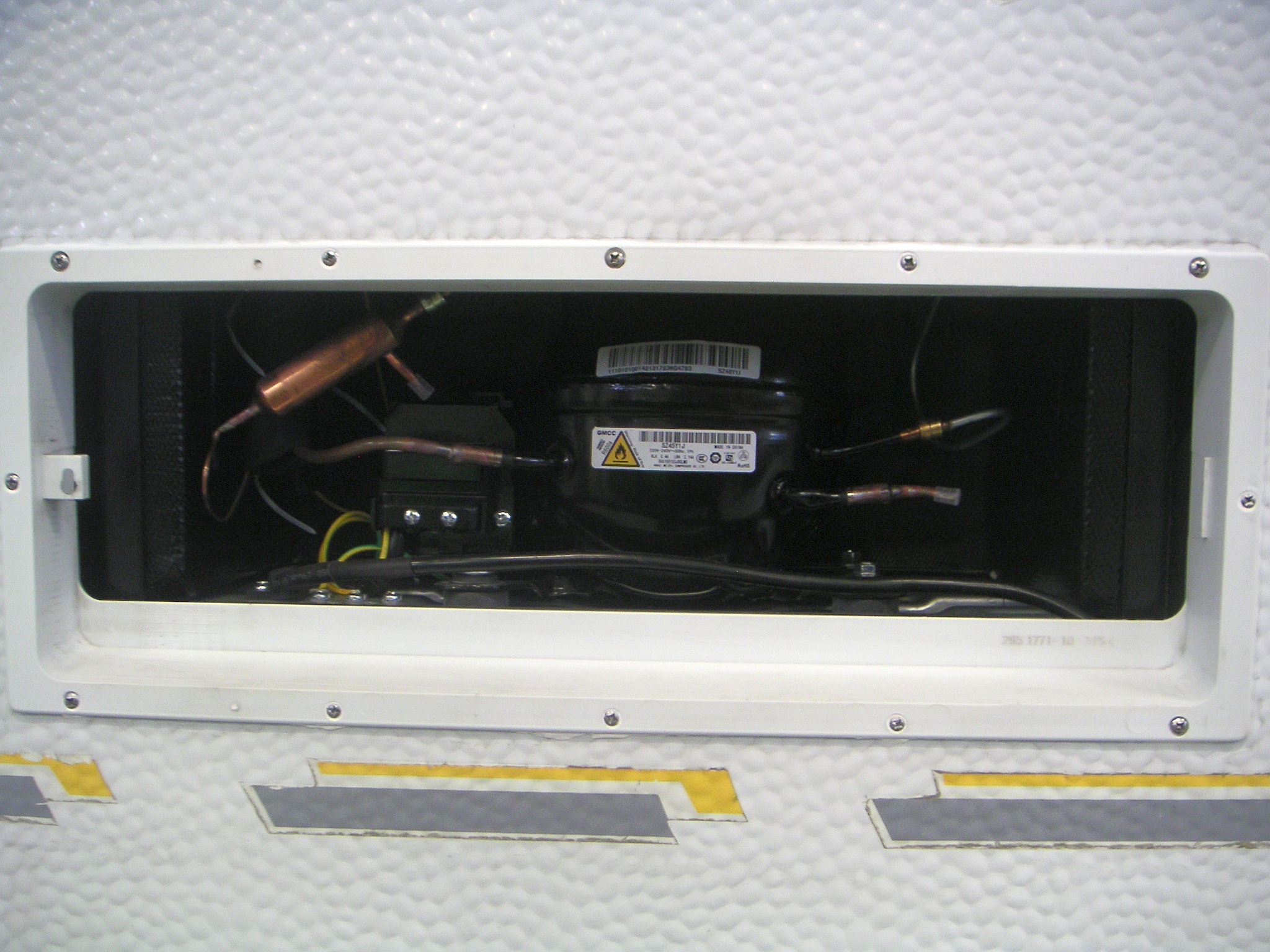

1. první kolo = větráky - jedna sezona...
2. druhé kolo = konečné řešení - chladící výkon úplně jinde + el spotřeba tak 1/6...

Ahoj, zajímavé řešení, to jsem ještě neviděl. Jen dotaz, to ty ventilátory běží nepřetržitě, nebo průchod vzduchu stačí? (asi jen v zimě) A je to kompresorová lednička?

Původně klasika absorbce, ovšem hnaná pouze elektrikou. Ne že by neuměla udělat mínus ale při velké fluktuaci potravin, hlavně pití, trvalo ochlazení moc dlouho. Ventilátory jsem připojil k termostatu, takže běžely jen při sepnutí. Ovšem situaci to neřešilo. Principiální problém tohoto typu lednice - malá účinnost.
Dalo by se říct, že to byl starej krám ale podobně bídně, aspoň na můj vkus, chladí i deset let starý Dometic i pětiletý Thetford.
Takže google, rozměrově co nejpříhodnější chladnička na 220v v ceně 3-4 tisíce, měnič je dnes standard a problem solved...
+ z hlediska energetické náročnosti není o čem...
