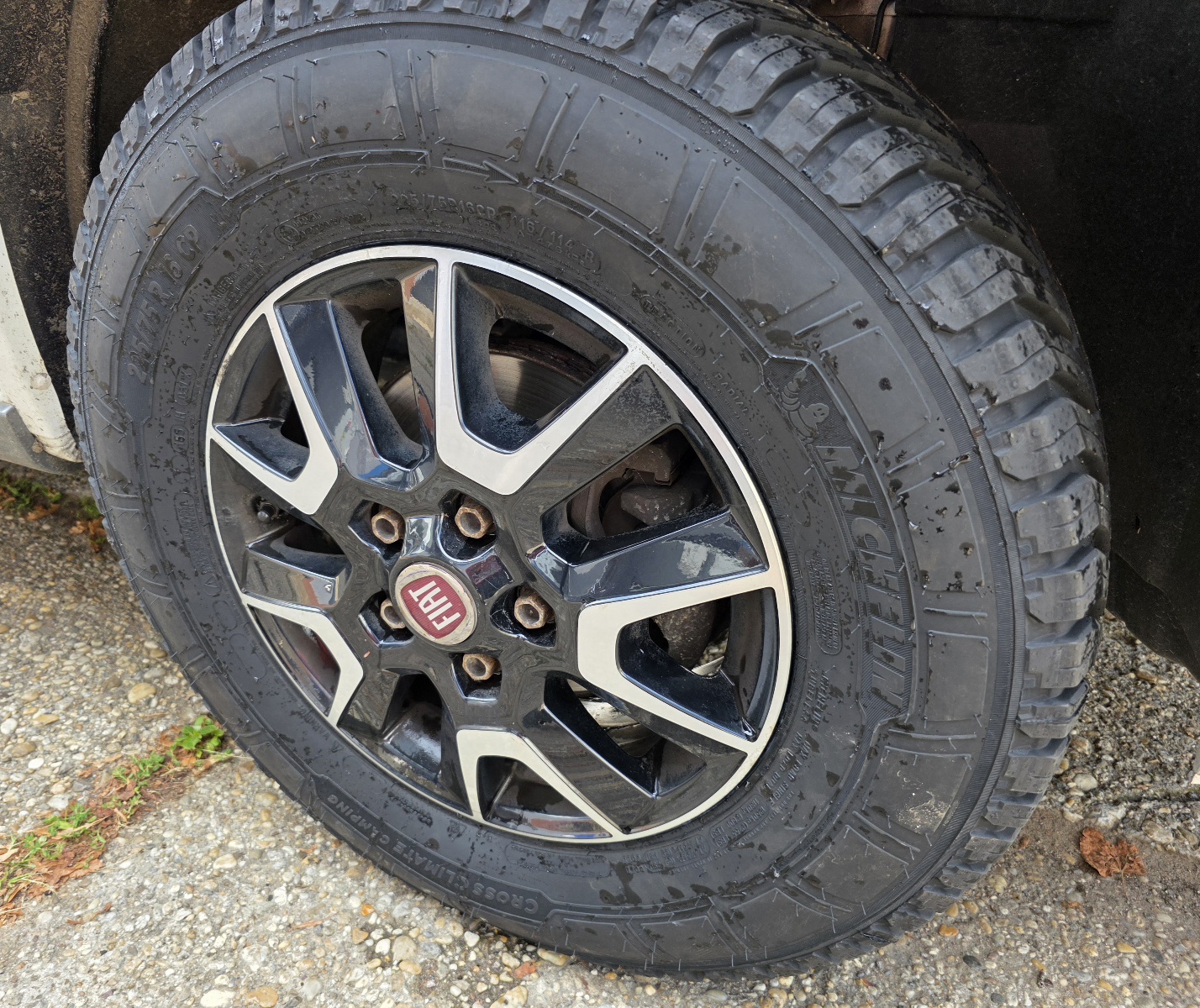

Přidáno před 11 měsíců
225/75R16C 116/114R Michelin
CrossClimate Camping, Celoročni
(CIA72dB/A)
jsem s nimi spokojen. Zima mě teprve čeká, potom dám vědět jak drží.
