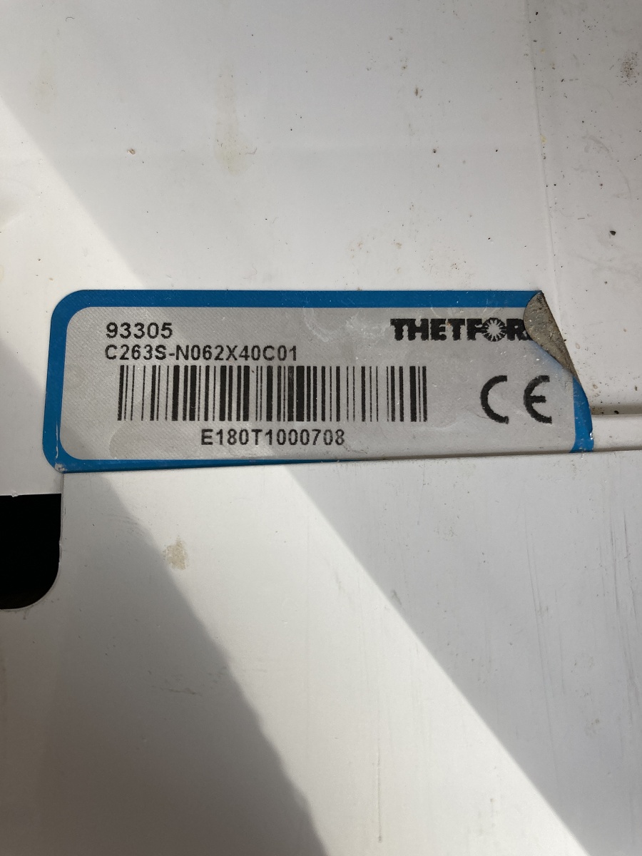

V první řadě, pokud hledáš radu, musíš napsat NA CO ta rada má být. Právě proto, že těch záchodů je spousta typů, je potřeba napsat tvůj. Najdeš ho na štítku v prostoru kazety, viz vzor v příloze. Pokud má záchod splachování takové, že žene vodu do mísy čerpadlo, je tam určitě ještě elektromagnetický ventil. Ten po sepnutí čerpadla otevře a pustí vodu. Tyto ventily jsou stejné jako u praček, jen jsou na 12V a taky o hodně dražší. Uzavírací kužel je plastový, a tak stačí drobná nečistota a už netěsní. pak voda "občas" může samovolně protékat do mísy a naplní ji. Ventil je také v prostoru kazety, nebo jinde podle tytu WC. Může pomoct, když se vyndá, profoukne nebo propláchne, nejlépe i octovou vodou. Dělal jsem to několikrát. Pokud ani po tomto zásahu netěsní, sedlo je moc poškozené a musíš koupit nový.
Upravil PetrM dne 12.03.2026 19:01, před 7 měsíců

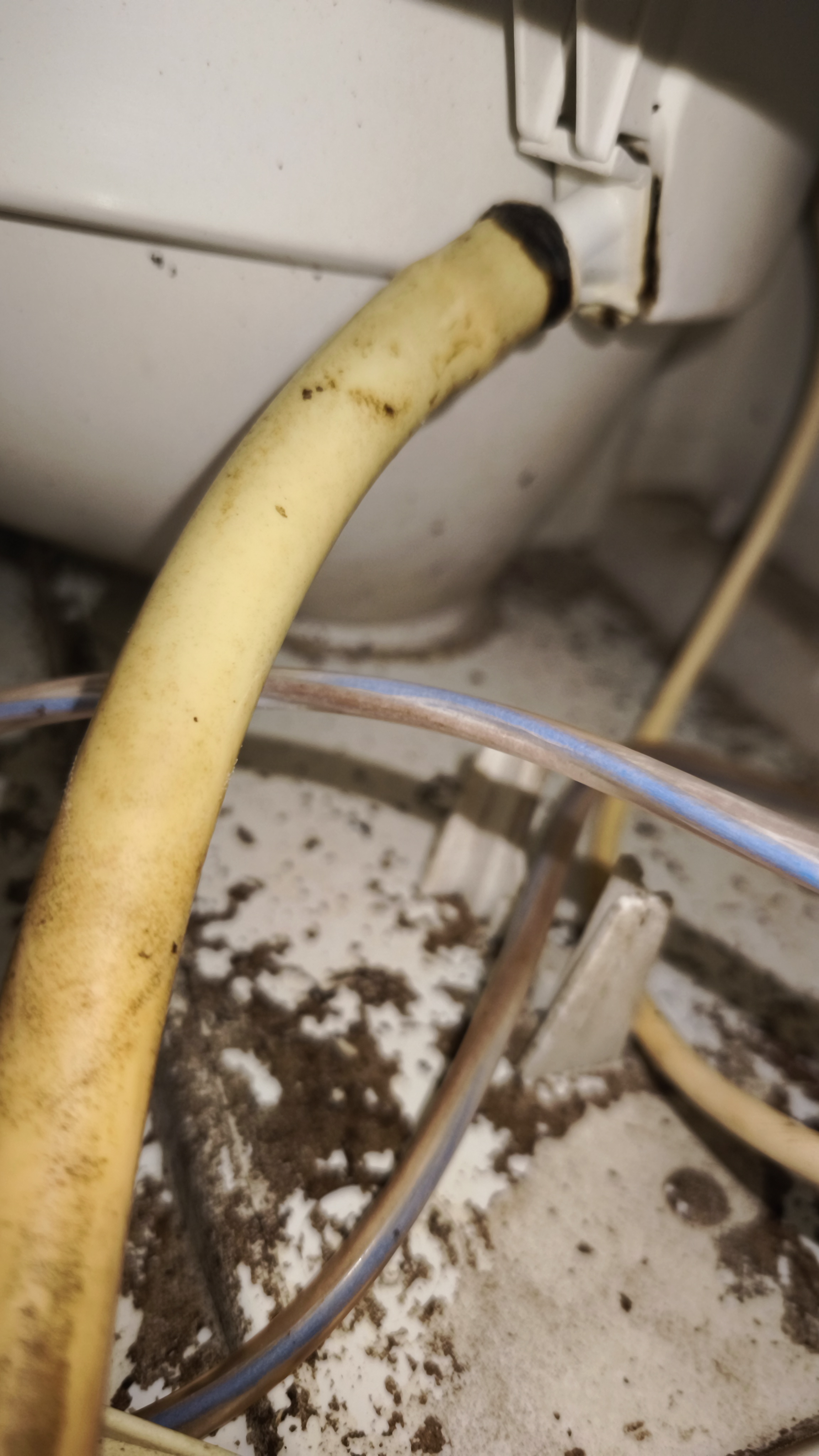

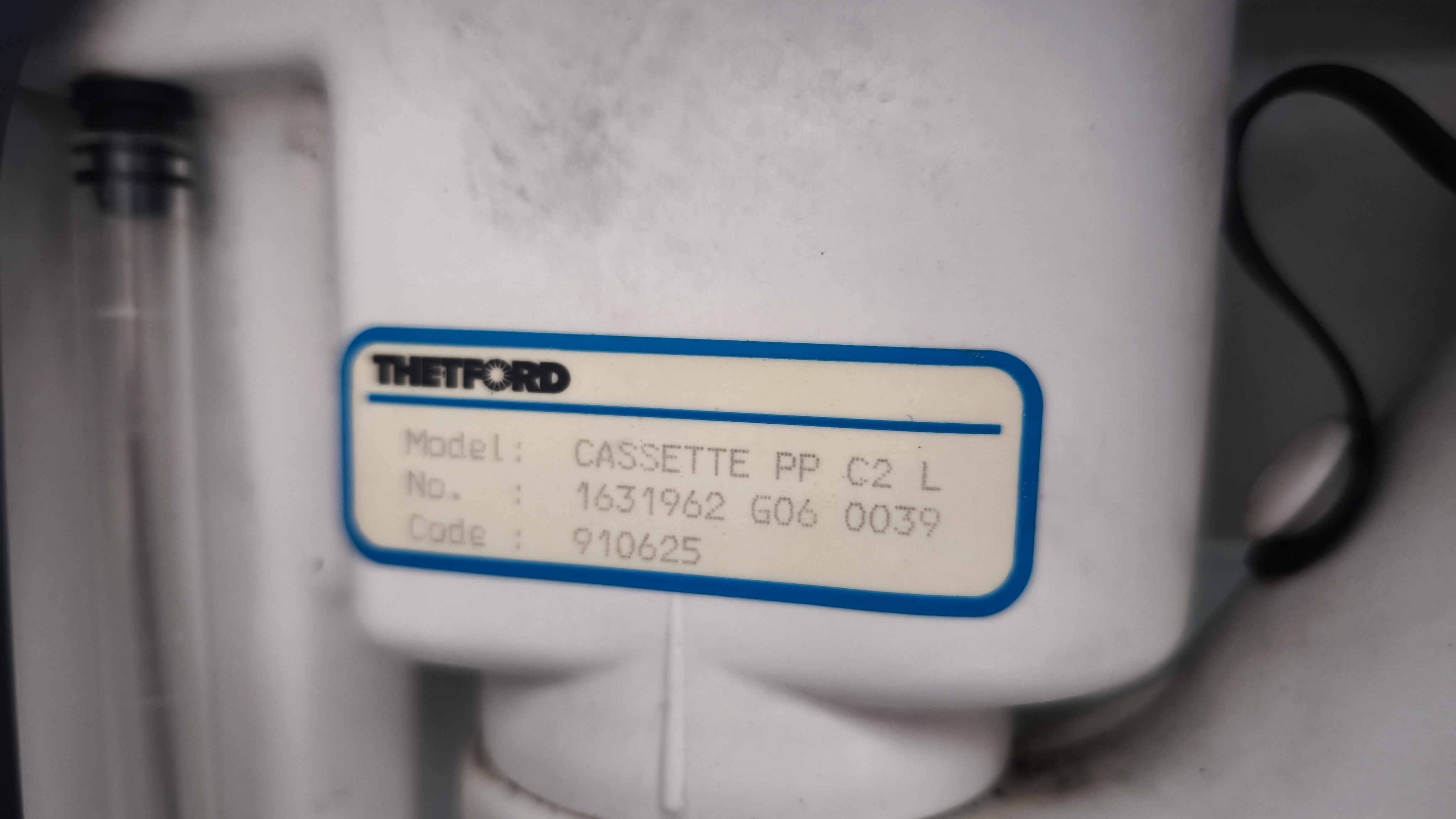

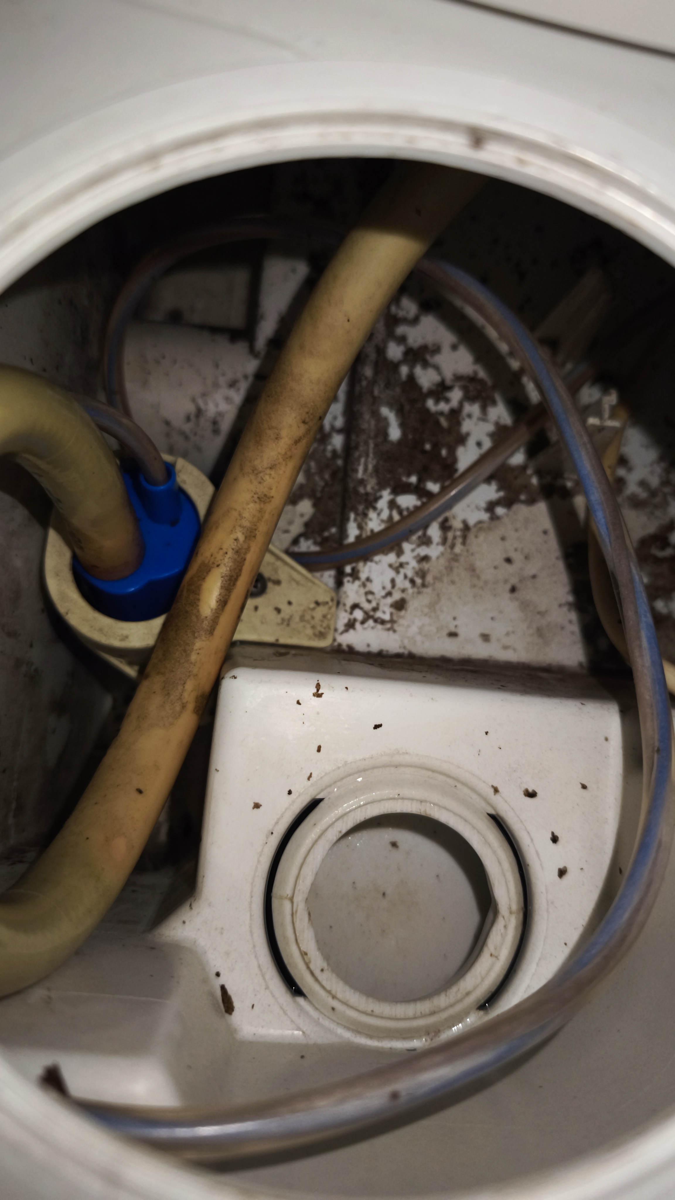

Dik za nasměrování. Přikládám foto štítku(typ PP C2 L) a foto nádržky, po vyndání držáku toal. papíru. Ten binec na fotce asi vysvětluje, proč to protékalo. Vyčistím, propláchnu. Čerpadlo je to modré dole. Je tam i ten ventil? Čerpadlo je zjevně níž než konec hadice která ústí do mísy. Tak mě není úplně jasné, jak to protékalo. Když to celé proplachnu vlažnou vodou s odstraňovacem vodního kamene, tak tím snad nic nezkazím?

Tady zadnej ventil nevidim, jen cerpadlo a hadice k trysce. Mmchdm, me takhle hajzlik protejkal, kdyz ta gumova tryska byla spatne zastrcena (nekdo se v tom v servisu hrabal a nezacvaknul to poradne hluboko). Jednak to kapalo a pokud byla hladina vejs, tak to odteklo a druhak mela tryska blbej smer, takze pri splachovani vzdycky trpel zachod lehkou inkontinenci. Po vycisteni a spravnem zastrceni je definitivni klid.
Tohle je zajimave, pokud je ta nadrzka schopna vytect, i kdyz je hladina pod tryskou. V te hadici se voda drzet nebude. Cerpadlo ma obehove kolo, ale zadny z5ny ventil, takze po zastaveni motoru hadice nabere tryskou vzduch a voda z ni pres cerpadlo stece do nadrzky.
Stran toho bordelu, vetsinou jde o rasy a vodni kamen. Ale ty rasy v te stojici vode ziji velmi spokojene i pres chemii. Ja to cisteni moc neprozivam, protoze bych to delal porad. Obvykle to vezmu octovou vodou a kartacem, co byl puvodne na sklenice a mam ho prave na cisteni ruznych takovychto veci.
Ve tvem pripade bych se zameril na hladinu a tu trysku. Pokud nekde stojis sejdrem a hladina olizuje tu trysku, tak v pripade jeji netesnosti by to odtekat mohlo, napriklad. Eventualne, jestli ti to netece plnicim hrdlem. Pokud vidim dobre, tak tam mas takove to 'U' hrdlo, ktere se plni vodou zvenci, po otevreni dvirek. Tohle hrdlo miva casem problem, ze prestane tesnit bud v tom vodorovnem otocnem pantu a nebo v O-krouzku na tom hrdle, kde je spoj dvou trubek a ma byt otocny, aby se pred zimou z toho 'U' dala vylit voda. Parkrat to otocis a prave ten sediment poskodi O-krouzek a ten zacne kapat. Takze pokud je plnici hrdlo uvnitr nadrzky pod hladinou, tak to proste pres to kape az vykape. Pokud si clovek nevsimne, ze ma okolo kazety nejak podezrele nabryndano, nemusi ho to napadnout. Ja jsem tohle resil vymenou toho hrdla za nove.

Ad 1) to splachovadlo solenoid nema, na fotce je videt cerpadlo.
ad 2) na fotce je videt nezlomena hadicka se smyckou vedouci nad hladinu (na hadici je videt, kam saha hladina)

Ad 2) sifon efekt mě taky napadnul. Jeden konec hadice je s čerpadlem v nejnižším místě nádrže, druhy konec je ale poměrně vysoko, takže takhle by vyteklo max do výšky toho vypouštěcího konce. Stejně tak, kdyby tam ta hadice nebo tryska do mísy netěsnila. Jinudy to snad protékat nemůže? Divný, že to protékalo jenom někdy. Měsíc mi to stálo naplněné a se skoro úplně prázdnou odpadní nádrží beze změny. A pak 2-3 noc kempování se odpadní nádrž zaplnila z cca 25% na 90%.

Ta tryska je dost vysoko na to, aby pres ni proteklo tolik vody. Staci dat k ni zevnitr na noc suchy sracak a rano uvidis. Kdyby teklo hrdlo, neskonci to v odpadni nadrzi, tam je moc slozita cesta, vcetne velkeho tesneni. Pocitam, ze mas tim padem i vodu na klapce.
Sifonovy efekt tady fungovat nebude. Navic ne takhle, to by byl jinej ficak.

Na klapce mokro bylo. Ale jinde ne, teklo to jen do odpadní nádrže. No teď je to přes zimu vypuštěné, vyschlé. Vyčistím to, napustím a budu sledovat. Teď alespoň vím, kudy se tam leze...
