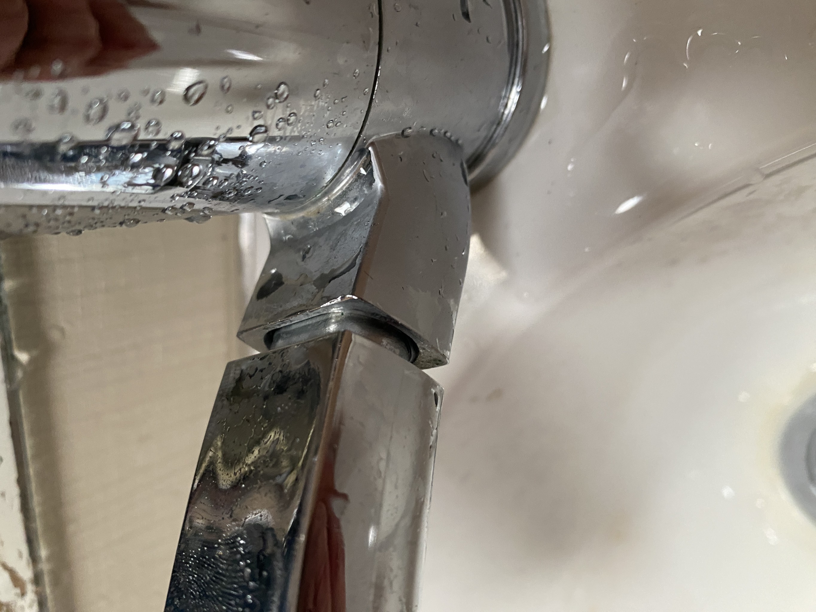

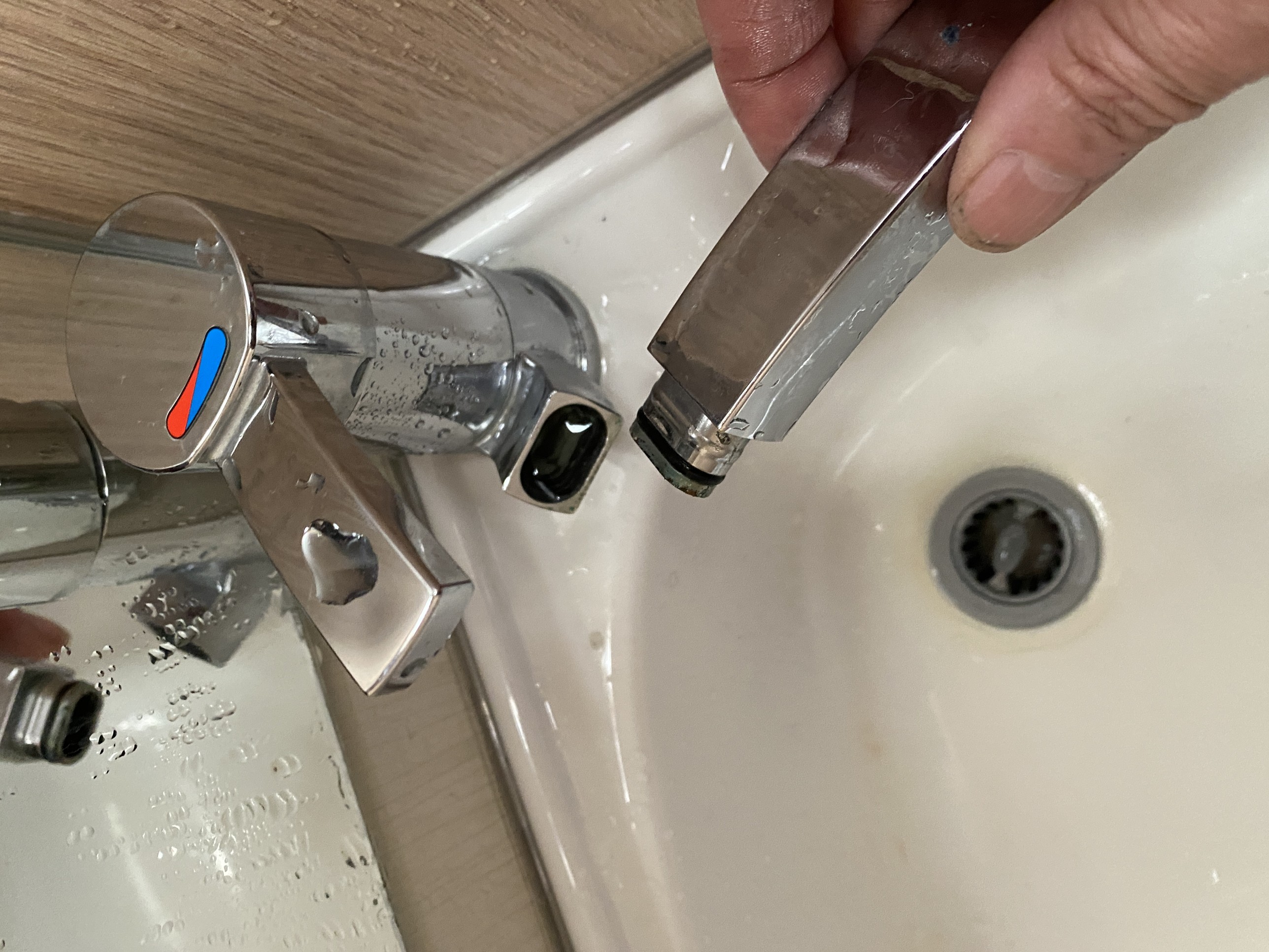

Dobrý den, setkal se s tím prosím někdo? Po zimě jsem objevil u obou baterií vyskočenou výpusť. Ležela vedle baterie. Když jsem se ji snažil znovu zasunout, tak i při velké síle se mi ji nepodařilo vsunout až do konce - viz. fotografie.
Máte prosím někdo zkušenosti co s tím? Výměna celé baterie? Auto je staré 8 let.

Pokud to dobre vidim, tak je tam O-krouzek a pak hrana, ktera bude mit uvnitr hrdla vybrani. Takze to tam 'zacvakne', pricemz tato hrana to drzi a O-krouzek tesni. Mimochodem - fura lidi 'nestrojaru' si mysli, ze cim vic se O-krouzek utahne, tim vic tesni. Opak je pravdou. O-krouzek musi mit spravnou velikost a musi tesnit pouze tlakem sebe sama ve spare.
Toto je stejny pripad. Osobne tipuju, ze v te baterii dole zustala voda, ktera v zime zmrzla a zatlacila na rameno, ktere nastesti vyletelo ven a tim padem baterie nepraskla, protoze led mel kam jit. Toliko moje teorie.
Co s tim? Zkontrolovat, jestli v hrdle neni neco, co by mohlo vadit - spina, kovova spona, cokoli. Pokud je to ok, pak rameno namaznout tukem, nebo mydlem a naklepnout zpet.
Ja osobne bych to ale nenaklepaval v tom umyvadle, muze nekde neco rupnout. Mozna nejprve zkusit lehce pres drevo zaklepnout, ale pokud si to neda rict, tak bych to vymontoval ven, nejlepe i vyndat kartusi a to teleso bych si predehral, aby se mirne roztahlo. A pak to pres drevene prkenko naklepnout dovnitr.
Tyhle spoje se celkem bezne pouzivaji v hydraulice, jenze vyrobce vi presne, jaky ten tlak ma byt a jaky ma byt predehrev.
Jesli ma nekdo lepsi napad/zkusenost, sem s tim.
Přidáno před 3 dny
Plně souhlasím s Metylem, máznul bych to silikonovou (nežere, ale ošetřuje těsnění) vazelínou a silou to po případném nahřátí vnější části zarazil zpět. Pokud je raménko plastové, zkusil bych ho naopak zmrazit,aby se trochu smrsklo.
Alternativně, pokud by to nešlo, bych hranu, za kterou to má držet a teď brání zastrčení zpět, odbrousil a raménko buď přilepil, nebo třeba provrtal a zajistil červíkem, nejlepé zespoda, aby to nebylo vidět ... No, u sebe klidně zeshora, já řeším jen funkci, na vzhled dlabu, těch pár dní v roce bych koukání na červík přežil :-)
VitaVitaČlen
Přidáno před 3 dny
tipl bych, že se skřípe trochu nabobtnalá gumička při nandávání,
vyloupnout ji ven, (pokud se nenajde náhodou nová) nehat přez noc uschnout a "odpočinout", drážku a vše vyčistit od vodního kamena, vše vytřít do sucha, další den namazat a s trochou snahy by to mělo jít složit.
Přidáno před 2 dny
Ta gumička neměla čím nabobtnat, nemá, co by z ní během nočního odpočinku vyprchalo, aby se zmenšila. Sundáním a odpočinkem naopak částečně ztratí současný ideální tvar a zplihlost a bude pak ze zápichu víc vyčnívat. Ale tady těsnění asi nebude příčina, spíš opravdu ten výstupek na raménku, takže sundáním těsnění na zkoušku, jestli to tam půjde bez něj (nepůjde), asi není co zkazit.
